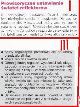

Witam, wymieniłem u siebie w mk 4 lampy na depo. Gdy świeca rzucają po bokach refleksy. Czy da sie to wyregulowac? Chce sie za to sam zabrac, nigdy tego nie robilem. Oczywiscie moge podjechac do serwisu i tam mi to zrobia ale chcialem sie czegos nowego nauczyc zwlaszcza ze swiatla bede jeszcze ustawial wieloktornie w przyszlosci. Dajcie jakies rady.

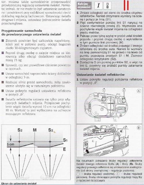

Świateł nie powinno ustawiać się na oko, używa się do tego specjalnego sprzętu...koszt takiej usługi to czasami 10-20zł a często darmowo ustawiają na stacjach diagnostycznych.
Ale jak już koniecznie chcesz sam to luknij obrazki niżej...zwróć uwagę na nagłówek - "prowizoryczne"

ja dalem rade samemu.wieczorem podjechalem do sciany,stanalem tak mniej wiecej 10-15metrow od niej i sobie regulowalem i nie biezaco sprawdzalem.ale lepiej podjechac na stacje,wtedy beddzie idealnei.
