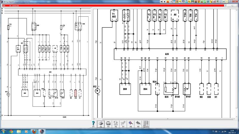

Witam właśnie swapuje mojego golfa na silnik 2.0 o kodzie 2e i potrzebuje pomocy a mianowicie do którego wtyku (w centrali elektrycznej) podpiąć piny z ecu 8 i 23 są to piny prowadzące do przekaźnika sterowania silnikiem i do których pinów podpiąć piny pompy paliwaObrazek

centralą elektryczną nazywasz skrzynkę bezpieczników?
Pompa wtyczka M , ecu jedna z dwóch wtyczek G ( jeden z nich to ten co pisze "zasilenie po bezpieczniku 15), tu masz dokładniej w razie czego pytaj mam w domu dokładniejsze schematy
tu: rozpiska zamieszczona na golf3.pl przez kolegę Zico63 http://www.golf3.pl/topics28/skrzynka-b ... t12501.htm" onclick="window.open(this.href);return false;

kostka G1 pin 10 przewód od sterownika z pinu 23 kolor czarno żółty
kostka G1 pin 8 przewód od sterownika z pinu 8 kolor czarno biały

jeryk10 pisze:kostka G1 pin 10 przewód od sterownika z pinu 23 kolor czarno żółty
a znasz może piny pompy paliwa a dokładniej chodzi mi o pin 31 w ecu bo z tego co wyczytałem to ma on byc podpięty do • G1/6.......m/r.........ECU masa (31) pin 12 czy mam racje

Pin 31 ECU ma być podpięty G1 pin 3 Masa sterownika silnika to pin 1
