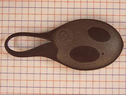

Panowie mam problem z centralnym, latem nawet nie jest to tak uciążliwe ale im zimniej tym gorzej ...
Centralny jest z domykaniem szyb z pilota i to jest fajne, ale jak mu się coś po...rdoli we łbie to przy otwieraniu auta wszystkie szyby otwiera :grrr:
Pomaga jak coś podłubie przy centralce, poprzestawiam te piny w pozycji góra dół i jest spokój na parę dni i później znowu się to pojawia
W zimę to męczące i niebezpieczne bo jak dziś rano się to zdarzyło przy -12 to słyszałem aż podnośniki strzelały :banghead:
Alarm był już w aucie jak go kupiłem i podejrzewam że to jakiś badziew
Taki mam pilot i jest to alarm (napis wygrawerowany na pilocie) GT482/GT82N GETRONIC S.r.l.
Poratujcie bo już mi się pomysły kończą :rozpacz:

Jak masz moduł komfortu 1J0 959 799 AH lub 1C0959799B dokup ori pilota i zakoduj , a to dobrodziejstwo co masz odłacz

Czyli problem jest w pilocie ?
Jak przekoduje go na ori bo mam już kluczyk ,,scyzoryk" to będzie ok mimo to że centralka będzie dalej ta sama czy jak ?

musisz wiedziec jaki masz moduł komfortu
