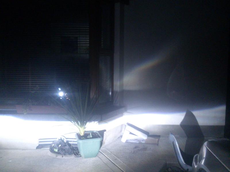

Tak wiec przejdzmy do problemu, otoz od niedawana jestem wlascicielem golfika 4 , kupilem go z mysla o projekcie ktory chodzi mi po glowie, zaczalem od wymiany reflektorow przednich Angel eyes od Fk, i montazu Xenonow(5000k ).
I tu pojawia sie dziwny problem, wszytko ladnie zamontowane, ale nad linia odciecia swiatlo-cienia pojawila sie taka ciemnawa smuga swiatla,przegladajac forum zauwazylem u jednego z kolegow podobny efekt, niewiem co to moze byc i czy mozna tak jezdzic, Kolejna sprawa ktora zucila mi sie w oczy to, to ze swiatlo pada bardzo wasko tuz przy masce i doperio po kilku metrach sie rozprzestrzenia, ponizej zalaczam zdiecia problemow ,(prosze sie nieprzejmowac regulacja gora -dol bo jutro jade na stacje regulowac, tylko niewiem czy moj problem ma z tym zwiazek) . Ahhh zapomnial bym dodac lampy mam ustawione na ruch lewo stronny bo tymczasowo przebywam w Angli, i na zdieciu niezbyt dobshe widac linie odciecia swiatlo cienia ale ona jest poprsotu zdiecie tak wyszlo, chodzi mi o ta smuge powyzej. Prosze o pomoc i z gory dziekuje. ObrazekObrazek

najprawdopodobniej któryś z elementów pokrytych chromem powoduje refleks świetlny i stąd ta linia

Witam , dzieki za szybka odp, lampa jest wersja black , wiec chrom tylko od swiatel dlugich, mysalem ze to moze byc cos z mechanizmem przeslony, ale moze sie myle

Witam ! problem poswiaty rozwiazany, jesli ktos ma podobny problem nalezy rozkleic klosz i na przeslonie ,w miejscu gdzie jest ten mechanism do zmieniania na lh/rh jest szpara ktora nalezy zacisnac , teraz pozostaje tylko problem ustawienia, otoz w miescu gdzie jest odciecie swiatlo cienia, moje 2 reflektory sie niezgrywaja i mam 2(\____\___) czy jest to problem ustawienia ?? ale wyglada nato ze niema w reflektorach ustawien lewo prawo wiec jak to ustawic?? dzieki za pomoc
