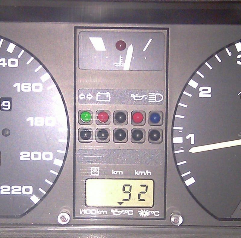

Czy moglibyście Państwo mi pomóc i powiedzieć czy aby ta wskazówka wskazuje poprawną temperaturę.
Ponieważ jestem po wymianie czujnika temperatury bo się ledwo dźwigał a teraz idzie aż za daleko.
Piszę to ponieważ kiedyś jak była poprawna temperatura to wskazówka stała pionowo.
I pokazuje mi tak przy +4*C strach pomyśleć co będzie w upał ?
Pozdrawiam !

wykres oporności czujnika znajdziesz na forum...garnek z wodą na kuchenkę, termometr do garnka, czujnik do garnka, miernik w łapki i sprawdzasz czy czujnik jest dobry - pewnie nie jest.

no to to wiem ale czujnik jest nowy firmy FEBI. A co, wskazówka rzeczywiście idzie za daleko ? I powinna być w pionie ?
A i czy po lekkim szlifie takiego czujnika temperatury drobnym papierem ściernym coś się może mu stać ?
Bo jak zmieniałem czujnik temperatury to przekładałem czujnik ssania i nie wiem czy nie był może nawet oryginalny z '88
I był na nim lekki kamień/osad to wypolerowałem drobnym papierem ściernym. Dobrze/źle ? Działać działa
