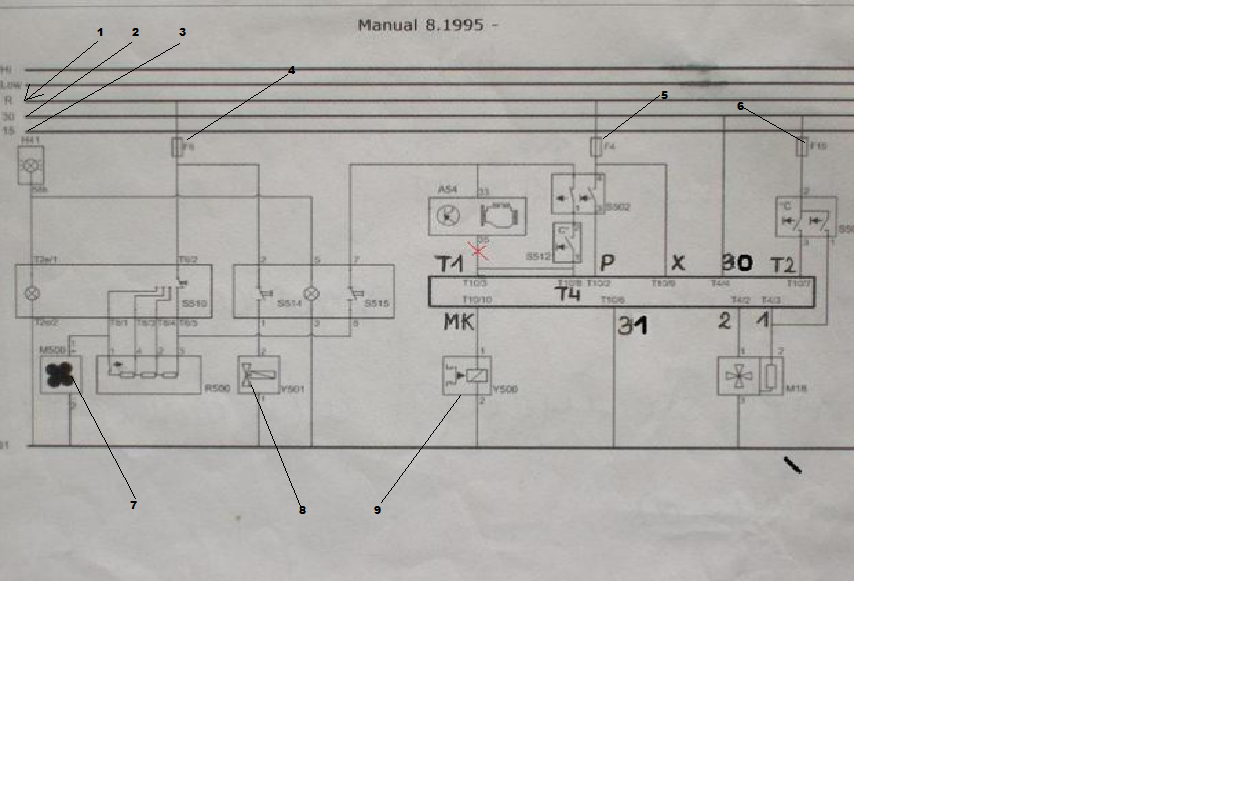

Witam czy ktoś może mi objaśnić czym są elementy zaznaczone prze zemnie cyframi na schemacie klimatyzacji w golfie 3, zakładam u siebie klime a schematy elektryczne nie są moją najmocniejsza stroną
http://obrazki.elektroda.pl/2406549400_1368532350.png" onclick="window.open(this.href);return false;

1 nie widze, ale ze schematu wychodzi że plus po stacyjce, linia x
2 linia 30 stały plus
3 linia 15 plus po stacyjce
4,5,6 Fuse bezpieczniki
7 wentylator
8 symbol elektrosprzęgła
9 elektrosprzęgło sprężarki.

Mam jeszcze pytanie w instalacji jest zakładany przekażnik powinien być w skrzynce bezpieczników, szukałem na schematach ale nie widze go, co ten przekażnik obsługuje ,i czy na napięcie na sprzęgło sprężarki zakładać jakiś osobny przekażnik bezpośrednio z plusa? pozdro

Beznadziejny schemat, nic z niego nie zrobisz... mam kilka schematów klimy do mk3, napisz PW, element który zaznaczyłeś to sterownik wentylatorów
