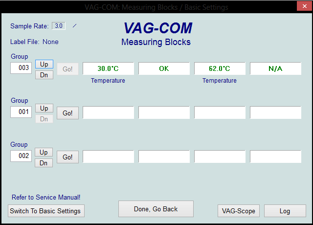

Co do temperatury są 2 pola, pokażę jak to wygląda:

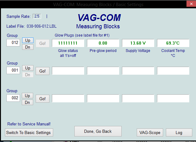

Jak potem przeszedłem do Engine, tam teperatura była ciut ponad 69 stopni, samochód chodził, przez tą minutę mógł lekko temp załapać:

Mhmm dobra ale co oznaczają te 2 bloki temperatury w pierwszym screenie i czemu są takie różne? ;) Ii wygląda na to że ten czujnik jest jednak do :ass: ?

Post autor: marg » pn sie 19, 2013 21:56
Na pierwszym screnie pod 1 masz temp. chłodzenia a pod 3 masz temp. oleju jeśli to jest odczyt z liczników
