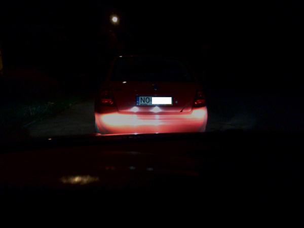

Wymieniłem sobie ostatnio reflektor i zmieniłem wszystkie żarówki ale musiałem się spieszyć i szybko wszystko skręcać i nie włożyłem silniczków spowrotem. Czy wogóle można jeździć bez tych silniczków? Za tydzień bym je dołożył, teraz nie mam czasu. I tak ustawione światła są okej czy będą oślepiać? Zdjęcie mniej więcej, stoję około 1,5 do 2 metrów za autem, obydwa stoję lewymi kołami na krawężniku.

Takie sprawdzanie to nie sprawdzanie - stań na prostej drodze przodem do ściany jak najbliżej, zaznacz na ścianie linie świateł, cofnij samochód i porównaj odcięcie - z grubsza powinno być tak samo z delikatnym opadem.

Skrzak, zrób jak radzi Shmatan, lub dołóż silniczki na diagnostykę i światła ustawią za darmo
