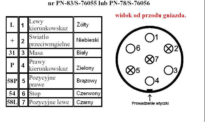

Witam, czy ktoś z Was, kto ma proste podłączenie wiązki haka holowniczego mógłby cyknąć zdjęcie owej wtyczki do lamp tylnych w golfie 4? Nie bardzo orientuję się, który kolor przewodu do czego jest. Może być też opis tych kolorów. Krótko mówiąc potrzebuję opisu kolorów przewodów elektrycznych do kostki lampy tylnej golf 4, żeby nie pokręcić czegoś jak będę podpinał wiązkę haka. Dzięki z góry!

To już znam na pamięć. Nie chodzi o gniazdo haka. Chodziło mi o wtyczkę, która jest w samochodzie i prowadzi do lampy tylnej. Chciałbym wiedzieć który przewód jest do czego, żeby wlutować się w wiązkę oryginalną. Ale dzięki za odzew.
