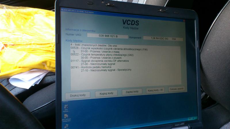

mam problem z elektryka w moim Caddy mk1, wlozony silnik od Golfa mk3 1.9tdi 1Z. Lista problemow widoczna na foto,Obrazek
najbardziej uciazliwe jest wlaczanie sie podczas jazdy swiec zarowych (zaczyna mrugac kontrolka świec - po wcisnieciu pedalu hamulca przestaje i ponownie po krótkim czasie -> 2-5min). Nadmienie, ze wymienilem oba czujniki na serwo, hamulce dzialaja bez zastrzezen, swiatla hamulcow rowniez.
Ma ktos pomysl rowniez na reszte bledow? Podmienilem komputer, aby zobaczyc czy to nie wina komputera, ale oprocz skasowania bledu "Czujnik wysokości" nic sie nie zmianilo.
Jest ewentualnie ktos z Poznania lub okolicy kto mialby chwile, zeby zajac sie problemem?!
pozdrawiam i dzieki z gory....
MN

Ostatni błąd jeżeli masz wszystkie czujniki sprawne musisz wyregulować czujnik stopu.
kolejny to brak ładowania, sprawdź połączenia z alternatorem mogą być słabe lub zaśniedziałe.
możliwe, że czujnik uwalony albo któryś z kabli sygnałowych
Auto normalnie odpala?

jak wyregulowac sygnal stop? mam dwa czujniki na pompie i oba wymienilem na nowe... co jeszcze moge zrobic?

Włącznik stopu podpięty pod sterownik silnika tak sama zacisk DF tez jest podpięty do sterownika silnika .

Problem w tym, ze ja nie mam czujnika przy pedale hamulca tylko dwa na pompie... jak w Golfie 1
