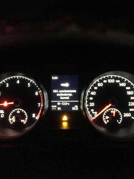

Czesc :) Dzisiaj wyskoczyła mi w aucie informacja o "uszkodzonym zamku zapłonu". Możecie mi wyjaśnić w czym problem? Samochodu nie da sie wylaczyc przez normalne przekręcenie stacyjki, dopiero przez wyciagniecie kluczyka... Prosze o pomoc w rozwiazaniu problemu ew. jezeli ktos sie orientuje ile taka naprawa bd kosztowac.
Z gory dziękuje, pozdrawiam Michal.

uszkodzona stacyjka lub kostka stacyjki. Dlaczego stacyjka? Ano - wkładka stacyjki przesuwa wewnętrzny mechanizm, który przekazuje przekręcenie kluczyka na kostkę gdzie są styki. Jeden z tych elementów nie do końca rozsuwa wąsy w kostce stacyjki

Dzieki za odpowiedz. Dodaje drugie zdjecie
