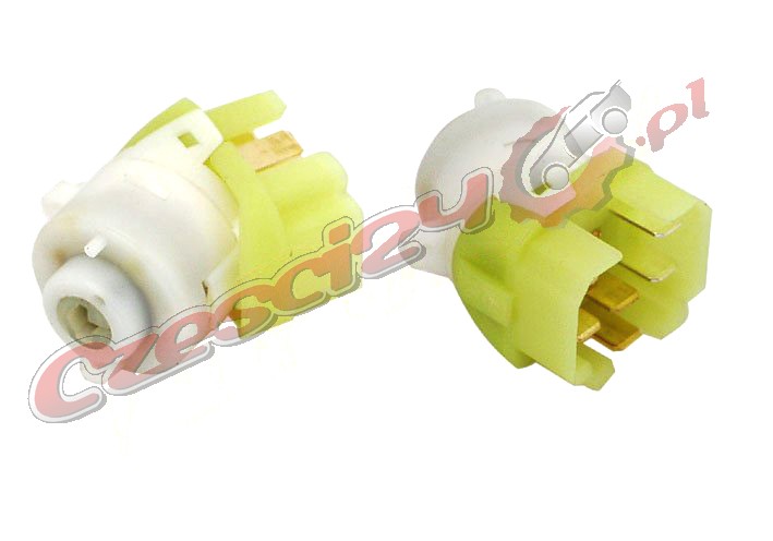

Mylisz pojęcia Kolego. Mogłeś usunąć plastikową wtyczkę do niej. Kostka stacyjki wygląda tak:
I ja bym na nią stawiał przy tych objawach.

lukasfenix pisze:Mylisz pojęcia Kolego. Mogłeś usunąć plastikową wtyczkę do niej. Kostka stacyjki wygląda tak:
No tak wtyczka to była,bo myślałem,że o nią chodzi.Czyli jednak może to być ta kostka.A jak z wymianą,trzeba się namęczyć?Czy lepiej do elektryka zawieźć?
