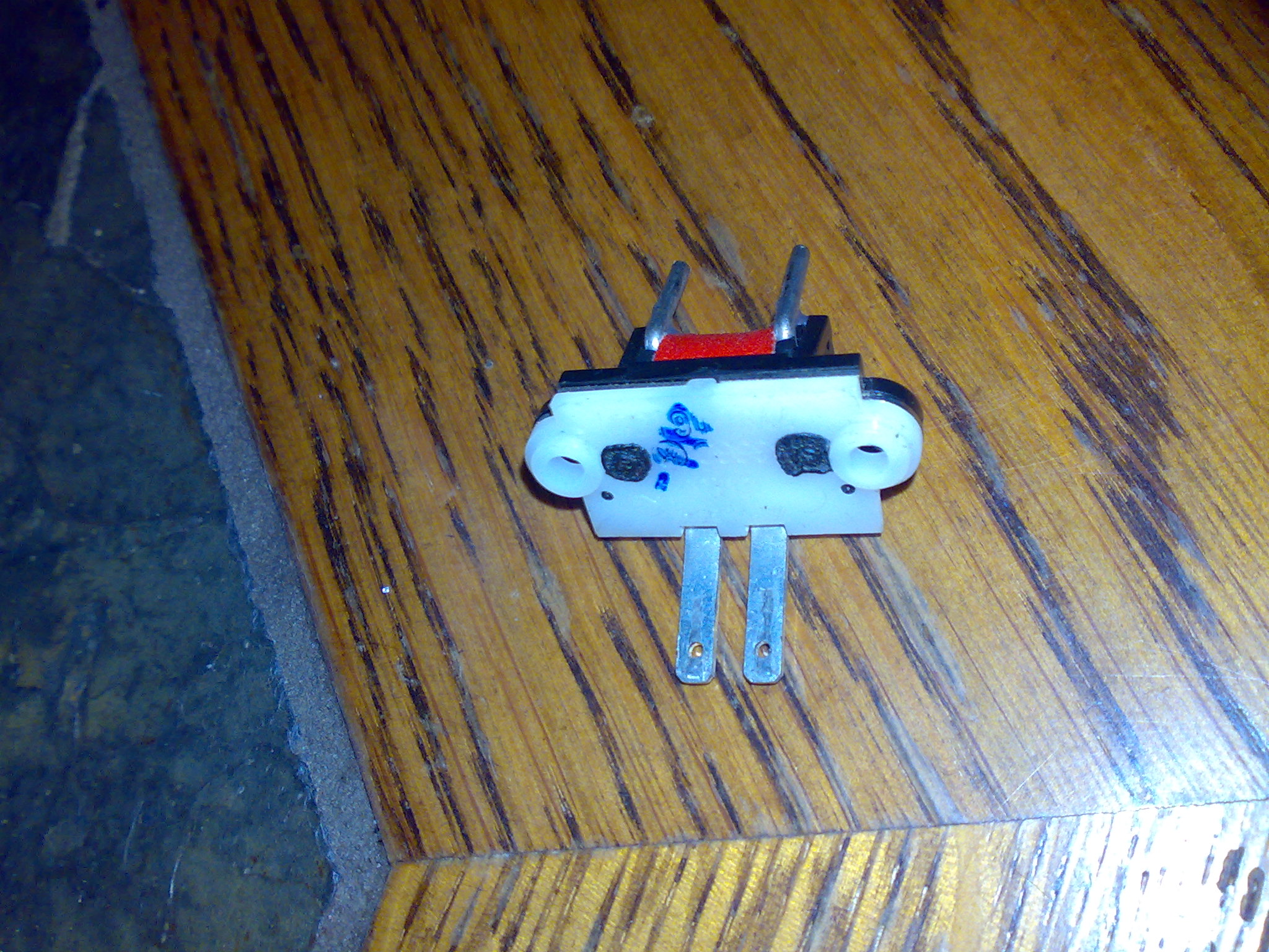

czy to aby to to ten czujnik gala? jak go podłączyć?

Nie - http://allegro.pl/licznik-z-obrotomierz ... 69903.html" onclick="window.open(this.href);return false; - tutaj masz, pierwsza z brzegu aukcja z licznikiem z MFA. Każdy licznik z MFA to ma, pozostałe liczniki - różnie.

Post autor: chris4286 » pn mar 18, 2013 20:34
to to co to jest? było w amerykańskim liczniku.
