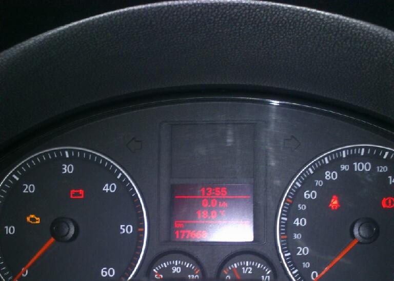

Witajcie,
przeszukałem forum jak przystało na poprawnego forumowicza ale nigdzie nie znalazłem podobnego problemu. Mam Golfa V Variant 1.9TDI, wersja trendline, autko kupiłem używane ale w stanie bardzo dobrym.
Problem polega na tym że nie mogę wejść w ustawienia menu znajdującego się między zegarami. W instrukcji przeczytałem że trzeba przycisnąć dolny przycisk w manetce wycieraczek, ale to nic nie daje. Generalnie, wciskanie, przytrzymywanie, naciskanie wszystkim przycisków we wszystkich manetkach nie pozwala na otworzenie menu. Próbowałem z autem wyłączonym, pracującym, nic. W normalnym trybie wszystko działa, pokazuje mi spalanie, km przejechane i wszystko inne ale jak chcę wejść w menu to klops.
Jakieś sugestie? Z góry dzięki.

Bo możesz go nie mieć. Były różne wersje kompjutera. Wrzuć zdjęcie zegarów.

Jhosef, załączam zdjęcie, mam nadzieję że czytelne.

Masz prostszy kompjuter.
http://www.vwgolfv.pl/viewtopic.php?p=3 ... 138f86f7e2" onclick="window.open(this.href);return false;
Musiałbyś dokonać przeróbki:
http://furmanka.blogspot.com/2008/02/mk ... uster.html" onclick="window.open(this.href);return false;

Jhosef, dzięki za odpowiedź. Czyli rozumiem że w moim aucie nie mogę wejść w menu bez przeróbki wyświetlacza. Szkoda, za cienki jestem na takie przerabianie jak w linku.
Jeszcze jedna ważna rzecz - nie wiem czy dobrze rozumuję, ale przerobienie spowoduje dostęp do funkcji menu, to czy to oznacza że już w tym momencie mam te funkcje "zaszyte" w aucie i tylko z racji wyświetlacza nie mogę z nich korzystać? Pytania może naiwne ale muszę to wszystko ogarnąć.
