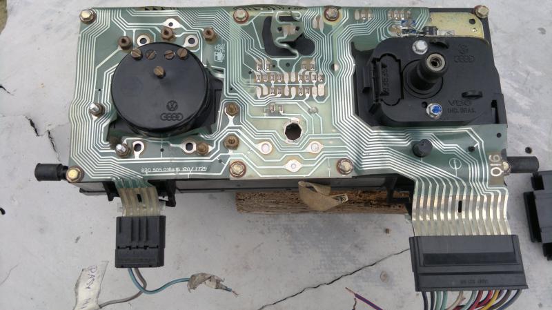

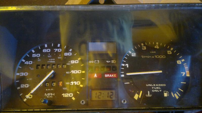

Witam. Potrzebuje schemat podłączenia licznika od US. Mój licznik posiada jedną kość dużą a drugą po drugiej stronie małą. Obrotomierz do połowy tarczy mam ale miejsce na ekonomizer jest puste. Licznik nie posiada drugiego rzędu diód (zaślepek) pod kontrolkami migaczu oleju itd są dwa świecące obrazki BRAKE i obok obrazek niezapiętych pasów.

Masz chyba licznik z FOXa
FOX 87-93 na rynek USA Canada, dwie rożnej wielkości kości licznika były chyba w Passacie b2. Na foli przy ścieżkach powinny być opisy koło wtyczek.

od golfa mam..chyba:D choć w miękką deske mk2 nie pasuje licznik na dwie śrubki nie idzie przykręcić ale leży w dobrej pozycji.
ps. kostka w liczniku jest odwrotnie włożona.

To od foxa najprawdopodobniej. Lewa kostka chyba idzie do skrzyni (w usa miały czujnik specjalny)
Prawa, spróbuj kable po kolorach do starej wiązki.

mala kosc jest od kontrolki pasow. Probowalem ale nie chc spalic sciezek. Czyli schemat od foxa. Jaki rok?

Licznik masz z 88 jest na foli licznika
. Wygląda identycznie jak ten co kupiłem dla ekonomizera.

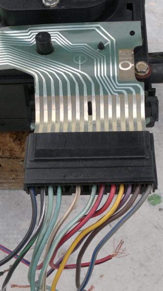

W moim liczniku z Passata było tak od lewej mała wtyczka:
D3
D2
D1
SA
SPERRE
SSA
Duża wtyczka:
KL 58 - podświetlenie
MASSE - masa
TANK - paliwo
TEMP - temperatura płynu
KL 1 - + z cewki dla obrotomierza
UHR - stały +
FERNL - długie
brak podpisu
OEL 1.8 - olej 1,8bar
CAT VORGL OX
OEL 0,3 - olej o,3 bar
61 - ładowanie D+
15 - + ze stacyjki po zapłonie
Jak zdejmiesz wtyczki to powinny być podpisane ścieżki
D3
D2
D1
SA
SPERRE
SSA
Duża wtyczka:
MASSE - masa
TANK - paliwo
UHR - stały +
FERNL - długie
brak podpisu
CAT VORGL OX
61 - ładowanie D+

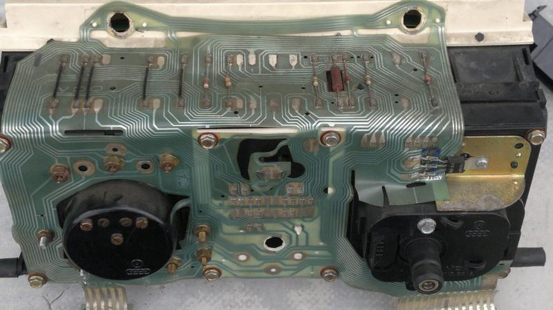

Witam. podłączyłem tak kolego jak napisałeś lecz nie do końca wszystko sie zgadzało ale okryłem co jak z czym.. Miałem problem z długimi bo kontrolka była przepalona. Ale największym moim problemem jest grzejący sie opornik. Gdy przekręce zapłon i zaczynają migać kontrolki opornik bardzo mocno sie nagrzewa.. dlaczego?

Opornik jest od wzbudzenia alternatora. Ja w liczniku Passata mam 150ohm opornik, jak masz czym sprawdź. Wygląda jak by było za małe obciążenie na wzbudzeniu?!

tak ale silnik nie chodzi i nawet wiazka silnikowa nie jest wpieta w alternator
