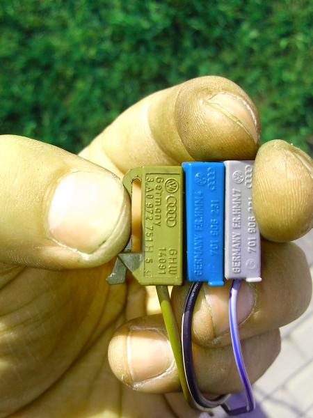

Zakupiłem kompletne podgrzewane fotele ale nie wiem jak je podłączyć, są schematy które opisują podłączenie podgrzewania w golfie 3 ale o 2 nic nie znalazłem.
Mam trzy kable z wtyczkami (patrz zdjęcie) które należny gdzieś podłączyć. Od lewej
1. brązowy- idzie do wtyczek od podgrzewanych foteli i do regulacji (potencjometru) podgrzewania foteli
2. czarny z białym paskiem- jak wyżej
3. szary z niebieskim paskiem - idzie prosto do regulacji (potencjometru) podgrzewania foteli
Proszę o wyjaśnienie który kable gdzie podpiąć. Kable oczywiście pozbawię wtyczek.
Miałem pomysł żeby podłączyć czarny do masy a brązowy z szarym pod stacyjkę ale nie chce niczego spalić, po za tym po coś są osobne kable żeby każdy podłączyć pod coś innego a nie oba do +.

Są to standardowe kolory VW, i bez opisu skąd idą wiadomo czym są :grin:
Brązowy - masa.
Szary z niebieskim - podświetlenie przycisku
Czarny z białym - Plus po stacyjce.
pozdravwiam.

rozumiem ze podświetlenie przycisku również mogę podpiąć pod + po stacyjce?

Post autor: Karmel » pn paź 21, 2013 20:07
mówiłem ogólnie. :grin:
co do pytania, tak, tylko wówczas wiadomo będzie podświetlał zawsze z zapłonem, a nie z postojowymi.
gdybyś chciał z postojowymi to znajdź inny przewód szary z niebieskim w okolicach panelu z przyciskami i się pod któryś podepnij, wówczas będziesz mógł też ściemniać te podświetlenie razem z resztą.
