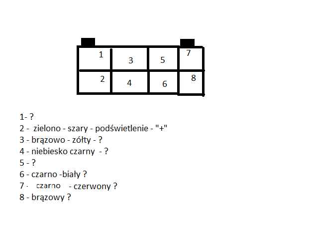

Witam Mam w domu kompletna instalacje ele. lusterek do golfa III Lusterka działaja na 100% bo podłączałem je na krótko natomiast nie działają jak podłącze je razem z wiązka i sterownikiem Czy ma ktoś opis kolorystycznie jakie 6 kolorów pinów przychodzi do kostki do samego sterownika - joysticka i który za co odpowiada

1 do lewego lusterka - pin 2
2 podświetlenie
3 do prawego lusterka - pin 2
4 do obydwóch lusterek - pin 3
5 do lewego lusterka - pin 1
6 + z bezpiecznika nr 14
7 do prawego lusterka - pin 1
8 masa
