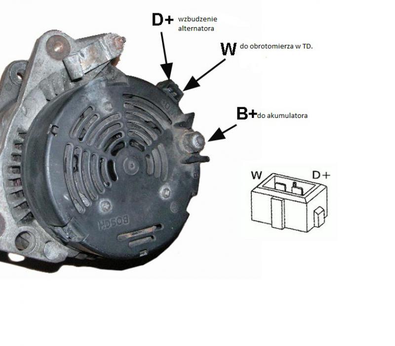

Drodzy koledzy mam pytanie odnosnie alternatora z golfa 3 posiadam taki alternator 70A i chcialbym go wsadzic do golfa 2 tylko niech mi ktos powie jak to mam podlaczyc bo w golfie 2 sa tylko 2 kable ,a w golfie 3 sa trzy kable co gdzie do czego podlaczyc?

daj foto "dupki" tego "nowego" altka to pomogę :)

c-master pisze:daj foto "dupki" tego "nowego" altka to pomogę :)
tu masz te zdj tego altka :grin:

alternator golf II
Post autor: peja2000 » pt lut 07, 2014 08:46
proszę bardzo

Post autor: djluki4 » pt lut 07, 2014 18:36
Dzieki wielkie koledzy o to mi wlasnie chodzilo :bigok:
