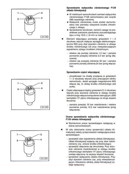

czy ja moglem to spieprzyc podlaczajac tempomat? rozebralem podszybie wszystko w kostce silnika zdaje sie łączyć...Qto pisze:sprawdzić na krótko - może umarły
Re: wiatraki klimy stoją
Hej może komputer trzeba podłączyć, ja dzisiaj u siebie podłączyłem klime czynnika było ok odświeżyłem go poszedł nowy. No i powiedziano mi ze troche kiepsko się klima załącza bo przy 10 barach ma już iśc pierwszy bieg wentylatorów. A mi dopiero włącza się drugi bieg przy 17...troche późno. W tym tygodniu będę patrzył na to:)
