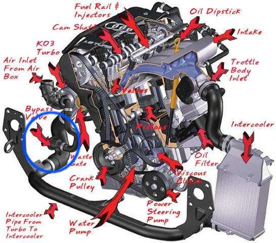

Podczas puszczenia pedału gazu, turbina śwista, dzwiek cos na wzor zaworu blow off :P, dodam ze wzieło sie to po przebutowaniu golfika wczesniej turbawki nie było słychac, swiszczy nie zaleznie od obrotów, zadne spadki mocy nie wystapily, chciałbym uzyskać informacje co sie mogło wydarzyc czy turbo sie konczy, albo jakis wezyk nie trzyma albo cos innego ?

Sprawdź szczelność dolotu. Przydałoby sie sprawdzic jakie jest doładowanie.

Sprawdź zawór BV .
