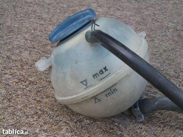

Ah, taki pomysł mi wpadł do głowy zanim dostane się do termostatu. Czy to mogłaby być wina korka od wlewu płynu? chodzi mi dokładnie o ten:Obrazek

a korek sprawdziłeś ?jest uszczelka?korek musi być ok bo bedzie wywalał

w sensie korek od zbiorniczka? Właśnie o niego pytałem.

Uszczelka jest pod korkiem, ale twarda i troche sparciala, ale przez to dolny wąż by był zimny?
