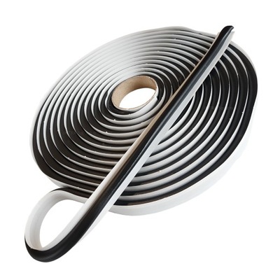

Chcę użyć do uszczelnienia sznur butylowy - już tam nie zaglądnę.Craash pisze:Tak, ta uszczelka jest przyklejona do blachy. Czy trudno usunąć to nie wiem, bo nie robiłem tego u siebie, ale podejrzewam, że nie będzie z tym problemu.

Uszczelnienie drzwi to jakaś masa pouliteranowa, trzeba zdrapywac. Wobec tego tylko dodatkowo uszczelnie blachę na styku z drzwiami. Z oględzin wynika, że przecieka pod glosnikiem.
