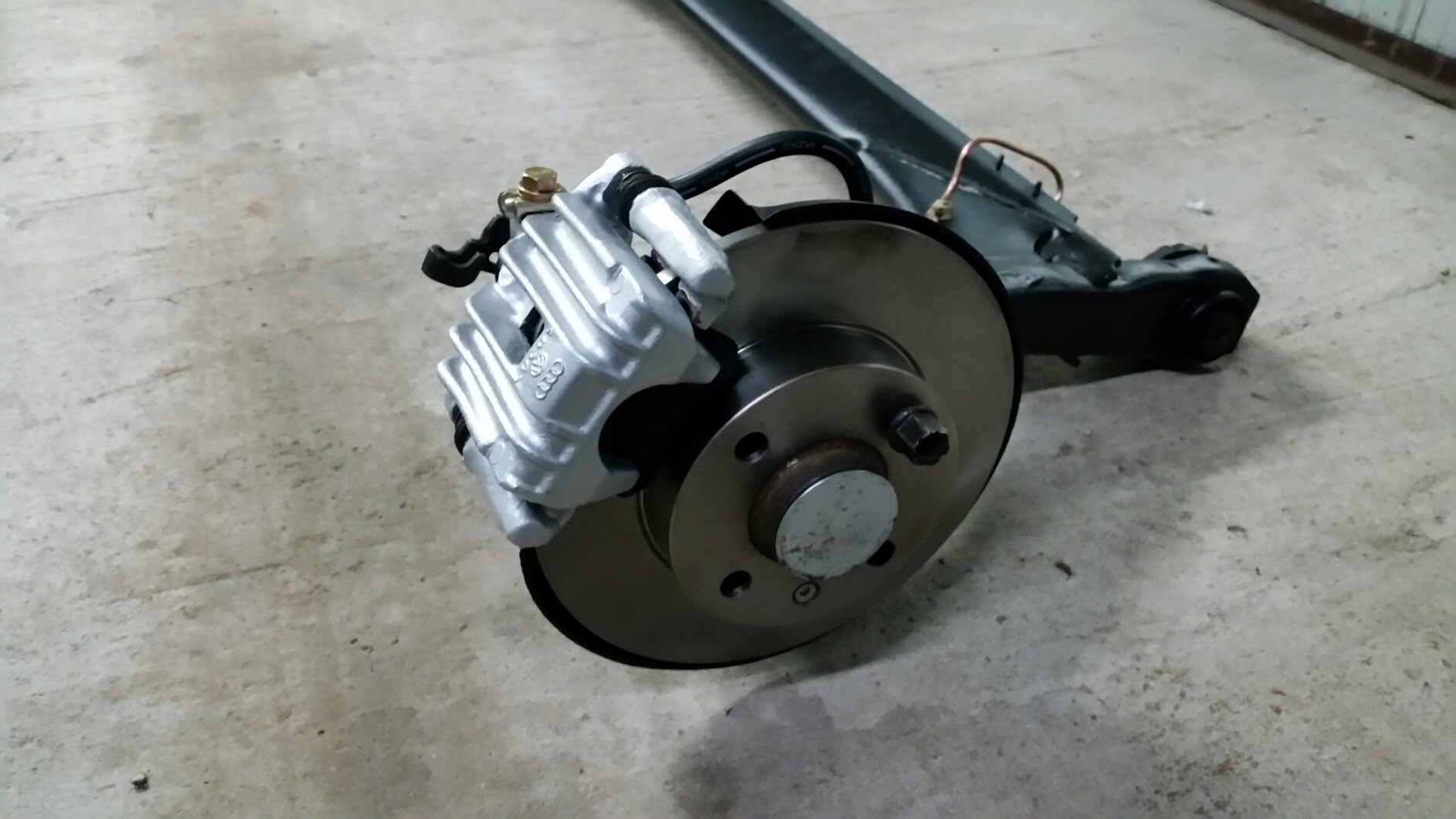

coś ruszone dalej skończyłem z belką , wziąłem się za polerkę szyb i odświeżyłem przedni pas
fotki
hamulce:
pas:
i jakieś tam dwie fotki z prac nad szybami:

Post autor: Czarson » śr mar 09, 2016 20:33
mateusz.995, piekna robota z ta beleczka :smoke:
czym polerowales te szybki :chytry: ?
a masz korektor sily hamowania zamontowany?

Czarson pisze:mateusz.995, piekna robota z ta beleczka :smoke:
szyby zwykłą pastą do polerki, a korektor jest na aucie mam nadzieje że da się go odratować jak nie to będzie trzeba kupić nowy, bo chyba do bębnów i do tarcz jest taki sam

Post autor: kopalniak » śr mar 09, 2016 21:19
mateusz.995 pisze: korektor jest na aucie mam nadzieje że da się go odratować jak nie to będzie trzeba kupić nowy, bo chyba do bębnów i do tarcz jest taki sam
Niestety kolego , ale jest inny , więcej o tym masz w tym temacie na 4-tej stronie :
viewtopic.php?f=183&t=515494&p=6930268#p6930268" onclick="window.open(this.href);return false;
A tak poza tym to strasznie podoba mi się Twoja dbałość o szczegóły , belka wyszła pięknie :pub:
Co do tego polerowania szyb , to możesz napisać coś więcej o efektach polerowania taką zwykłą pastą ? jak to wygląda na żywo , i czy jest sens :bajer: , bo ma zdjęciu wydaje się , że wyszło super :D

kopalniak pisze:
belka miała oryginalnie bębny więc mocowania są te same z tego co czytałem na forum wystarczy go tylko dobrze wyregulować, ale nie wiem może się nie znam
a co do szyb u mnie efekt jest do spory bo szyby miałem zapylone jakąś farbą przez poprzedniego właściciela

Post autor: kopalniak » śr mar 09, 2016 22:03
mateusz.995 pisze: z tego co czytałem na forum wystarczy go tylko dobrze wyregulować, ale nie wiem
Też czytałem , że można wyregulować ten od bębnów , ale czytałem też , że niemcy nie montowali by innego skoro da się to zrobić na tym od bębnów , bo to przecież dodatkowe i niepotrzebne koszta produkcji . Chodzi o to , że może zabraknąć tej regulacji na tym korektorze z bębnów :bajer: . Ogólnie zdania są podzielone , są nawet tacy co piszą , że jest on wogóle nie potrzebny :kac:
Zobaczymy jak to wyjdzie w praktyce ;)
Powodzenia w dalszych pracach :pub: :okej:

Post autor: rysiektr » śr mar 09, 2016 22:05
Nie no jest potrzebny, chyba, że masz ABS co najmniej 4 serii - wtedy nie trzeba korektora

rysiektr pisze:Nie no jest potrzebny, chyba, że masz ABS co najmniej 4 serii - wtedy nie trzeba korektora
Zgadzam się w 100 % , ale są tacy co piszą głupoty , że jest nie potrzebny :banghead:
Później kończą w rowie , bo tył ich wyprzedził przy hamowaniu...
