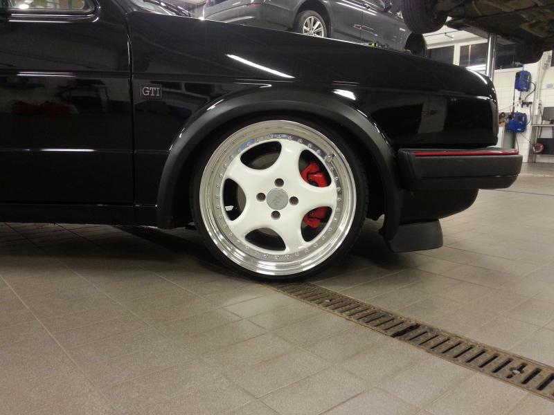

przymiarki nowego koła

Na nowej szpulce robi niezły szał :grin:

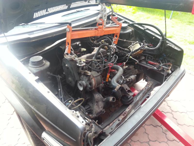

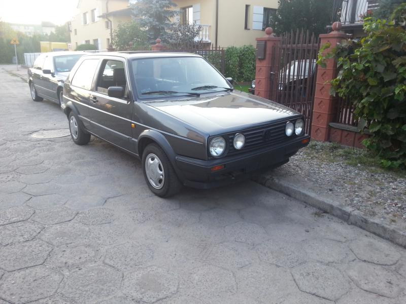

Dawno mnie tu nie było ale nie oznacza to że nic się nie działo. Wiec po kolei:
-swap VR6 został sprzedany
-skóry z wnętrza zostały sprzedane
Kupiłem zaś... Kolejnego golfa:)
Auto sprowadzone z niemiec, od 8 lat wyrejestrowane, było w posiadaniu chłopaka ze wsi który od czasu do czasu przepalał go po wiejskich drogach.

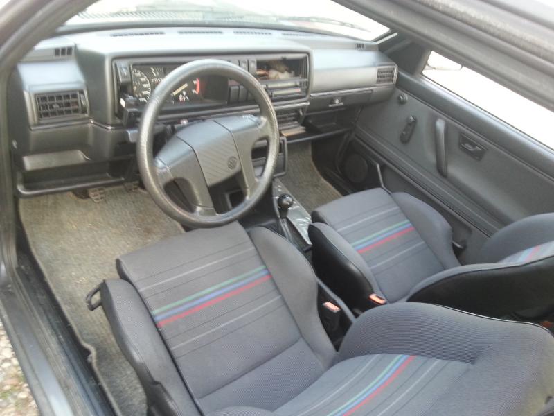

Golf był w wersji GT, pod maską RP, na pokładzie idealne półkubełki, idealne tapicerki drzwi, mfa, czarny sufit z szybrem w jednym kawałku(którego mi brakowało-mój połamany), wspomaganie i inne elementy typowe dla wersji GT. Blacharsko bity w dupe, reszta ideał, podłoga zdrowa, drzwi, błotniki etc wszystko zdrowizna!! Plan był prosty wyciągnąć z niego wszystko co jest w lepszym stanie niż u mnie, dodatkowo szykuje się do swapu na ABFa a wiec przełożyłem całą instalacje elektryczna, wpadł chwilowo silnik ze skrzynia, półosie, wydech i pompa paliwa. Wiec z mojej wiedzy wynika ze wystarczy dokupić zdrowego abfa i można swapowac. Golf posiadał również książke serwisową.
Wyjmowanie silników

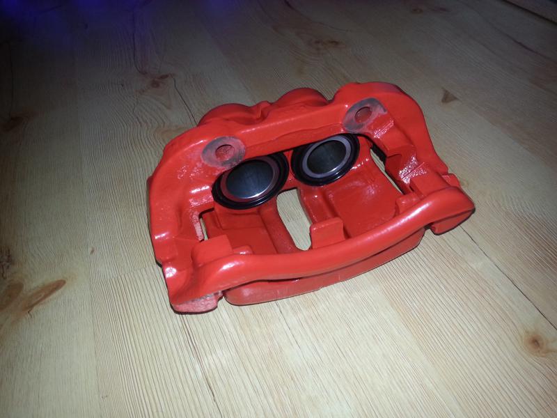

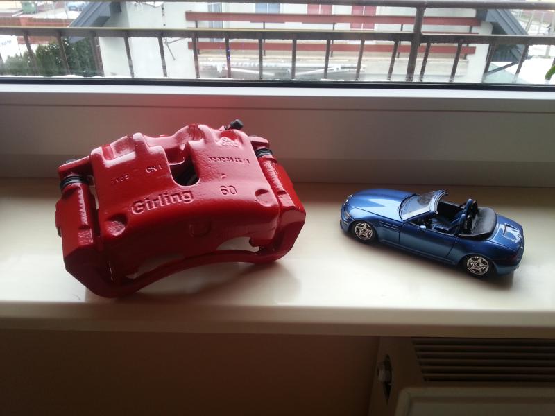

Przełożyłem tez wspomaganie, wpadły od razu nowe drążki kierownicze, oraz dokończyłem temat hamowania. tył to seria gti, natomiast przód to girling 60 czyli 2 duże tłoki z tarczami z G60 280mm. Zaciski dostały ode mnie full renowacje czyli piasek, proszek do tego nowe gumy, tłoki oraz nowe odpowietrzniki

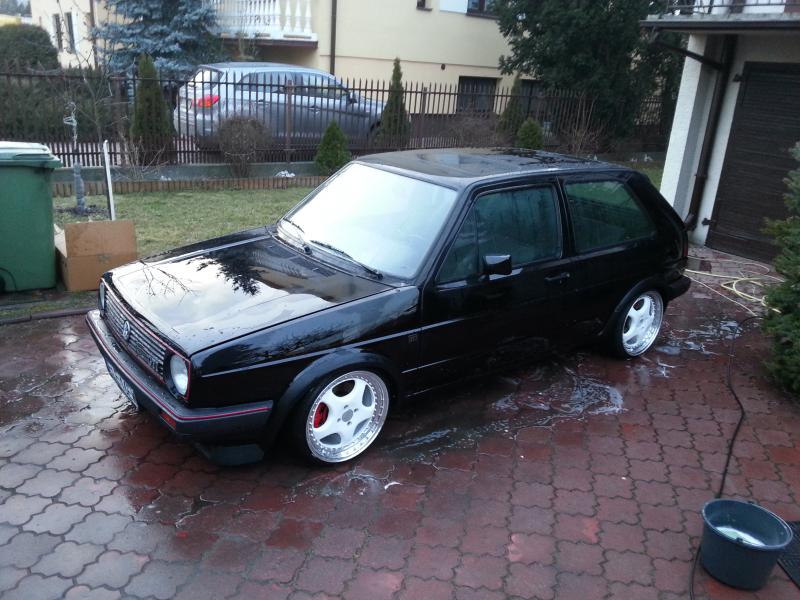

RH ZW1 17" 8J wypiaskowane, pomalowane proszkowy, ranty full poler, oraz nowy chrom na śruby, wszystko ładnie skrecone i dopieszczone przez forumowego bartka;)thx
i tak auto prezentuje się na dzień dzisiejszy, w najbliższym czasie montaż rollbara

Jaka masz pompę hamulcową? Mam takie same zaciski i obawiam się czy oryginalny abs z gti da radę?

maj0nez pisze:280mm mieści się w RM
ale nie zmieści się z zaciskiem z S2
trucker2 pisze:Jaka masz pompę hamulcową? Mam takie same zaciski i obawiam się czy oryginalny abs z gti da radę?
przy pomnie 20mm pedał bierze dopiero gdzies w połowie ale z ogromną siłą:) ogolnie da się normalnie jezdzic z małą pompą.
Ja aktualnie mam pompe z g60 ale poprzez ciągłe przekładanie i próby różnych pomp i serw uszkodził się jeden z przewodów, muszę go zarobić na nowo, odpowietrzyć i się wtedy zobaczy
