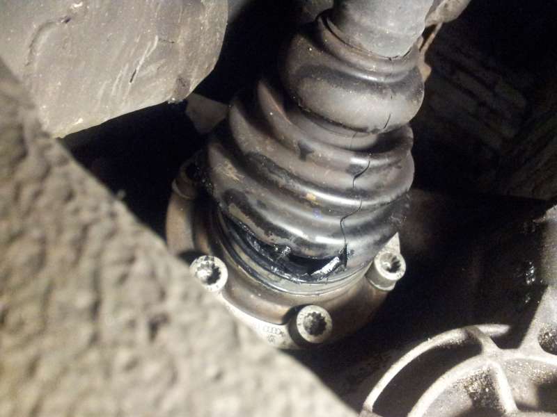

Mój problem tyczy się osłony przegubu wewnętrznego z lewej strony (bora,ajm, sprężyny -30). Średnio co 6-7 miesięcy muszę ją wymieniać lub po przebiegu 5-7 tysięcy. Osłona uszkadza się(rozcina) blisko opaski , na pierwszym zgięciu. Nie wiem w czym tkwi problem? Osłony były zakładane oryginalne, spidana, gkna, wszystkie po tym czasie w podobnych miejscach się niszczą. Montowałem je bardziej ściśnięte, rozciągnięte. wszystkie kończyły swój żywot w podobny sposób. Wielu użytkowników forum jeździ na gwintach, springach, gdzie ośka skierowana jest w górę pod wpływem niższego zawieszenia i nie widziałem by ktoś tak narzekał na pękającą osłonę. Czy ktoś ma podobny problem ??

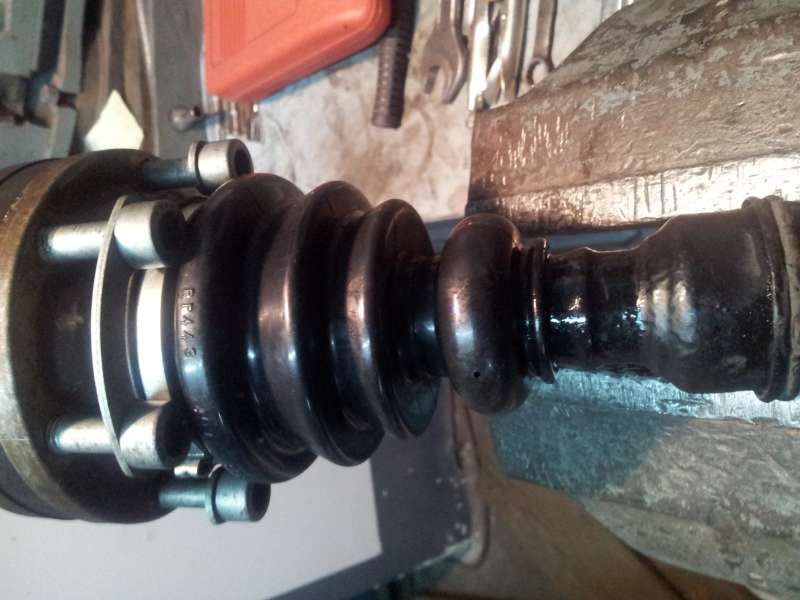

Post autor: pyciek » wt wrz 12, 2017 13:18
tak wygląda po uszkodzeniu
a tak wygląda po złożeniu
Czy ktoś może zrobić zdjęcie swojej ośki??

A może problem jest sam przegub. Jak możesz to zobacz czy e zepsutej osłonie nie masz śladów rozcięcia od wewnątrz
