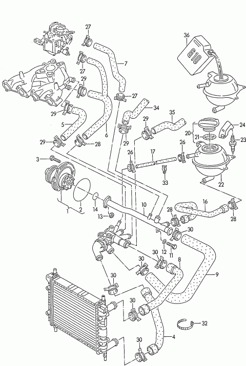

Witam, zmagam sie z ogrzewaniem w moim aucie, uklad byl nieziemsko zasyfiony i zardzewialy ponadto bardzo slabo sie rozgrzewal postanowilem wymienic termostat i dolac plynu. Niestety po przejazdzce po osiagniecu temp roboczej zaczelo dymic sie spod maski. Jak mozna sie domyslic wybiło plyn. Wrocilem do domu i zainspirowany tym tematem viewtopic.php?f=141&t=450700 postanowilem przeczyscic uklad chlodzenia. Zbiorniczek wyrownawczy byl nieziemsko zasyfiony tak jak i reszta ukladu. Poskladalem wszystko i do testow uklad zalałem woda jednak pop rzpypatrzeniu sie dokladniej zauwazylem wyciek, jeszcze przed odpaleniem. Woda uchodzi w metalowej rurki ktora jest z tylu silnika i jest z nia polaczona nagrzewnica oraz waz od wyrownawczego. Co teraz ?
Da sie ta czesc kupic/wymienic na inna ? Bo jest dosc mocno skorodowana.
Jaka jest tego fachowa nazwa ?
Silnik 1.3 NZ

Niestety nie, u mnie 2 wyjscia do nagrzewnicy sa prawie pod tym samym kątem.
Coś podobnego jak tutaj

Też miałem problem z tą rurką w żadnym w okolicy nie mogłem kupić więc wybrałem się na szrot i za dychę kupiłem w przyzwoitym stanie, pomalowałem farbą antykorozyjną i już ze trzy lata jeździ i nic się nie dzieje. A co do wymiany to ja wymieniałem normalnie z góry dwie śrubki przy pompie wody jedna przy skrzyni i jeszcze do tego był przykręcony ten zawór powietrza dodatkowego i węże i rurka na wierzchu, lekko nie jest ale da się rade zrobić

Ja nie ściągałem kolektora tylko ta rura od dolotu przeszkadzała to ją zdjąłem i na "czuja" odkręciłem dwie nakrętki przy pompie na klucz 10 może bez kolektora było by wygodniej. Uszczelka była przy pompie ja dałem starą trochę sylikonu i trzyma
