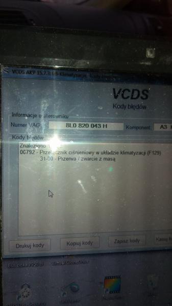

witam nie załącza mi się klimatyzacja występuje taki błąd jak na zdjęciu po podłączeniu kompa ..
Jaki koszt naprawy ? oraz co dokładnie trzeba wymienić ? Pozdrawiam

VEMO V10-73-0126 około 45 zeta
FEBI BILSTEIN 18082 około 65 zeta
NRF 38900 około 65 zeta.
Ściągasz wtyczkę odkręcasz , zakręcasz nowy i po problemie pod warunkiem że instalacja w porządku.

a gdzie co jak ? możesz dokładniej opisac kolego ?

W tym temacie masz wyjaśnienie.

dzieki problem rozwiązany :)) padł czujnik :) dzieki
