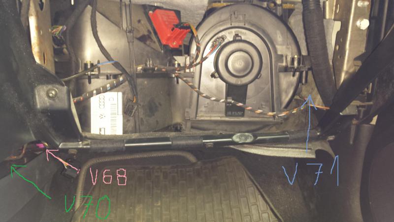

Odnośnie Twojego pytania Adamrat to silniczki są trzy po stronie pasażera-jeden za schowkiem wysoko po prawej a dwa nisko po lewej (zielony i różowy). Ostatni jest po stronie kierowcy wysoko po prawej. Dostęp jest kiepski potrzebny klucz 6 płaski małe ręce oraz plastry.

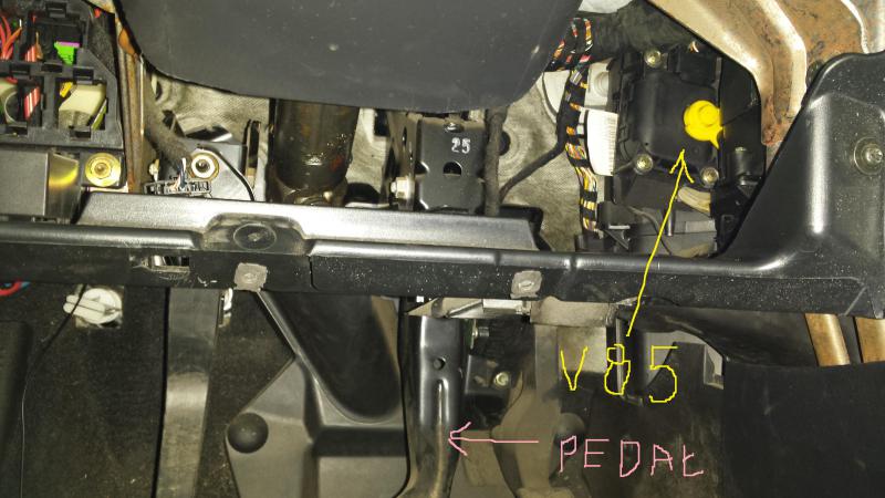

Jeszcze dla Adamrat zrobiłem zdjęcie przy okazji - tego mi brakowało na początku a w internecie trudno odszukać:
