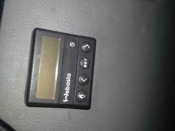

Mam pytanie bo teraz mam sprawny akumulator ,czy przy dodatniej temperaturze około 10 stopni , zadziała ogrzewanie postojowe czy musi być około zera ?
Chcę przetestować czy działa prawidłowo te ogrzewanie postojowe ale czy musze czekać na pierwsze mrozy ? Ustawię np. 7:00 rozpoczęci ogrzewania a koniec 7:20 ,bo te 3 min co ostatnio zadziałało to za mało .Może być kiedyś przydatne ale na razie rozłączę na bezpiecznikach .

[mk4] Re: Jak rozłączyć fabryczne webasto,żeby niezapowietrzyć baku paliwa
Zadziała nawet przy 35 stopniach na zewnątrz. Nie możesz ustawić końca grzania jeśli masz zegar 1530, one w zależności, pewnie od programu, grzeją pół godziny albo godzinę. Ogrzewanie możesz uruchomić bez ustawiania czasu, pierwszy z lewej przycisk z piktogramem płomyczka.
Jeśli nie masz pilota do Telestarta to musisz polegać na samym zegarku, jest 1530 jak widać. Włączyć i oczywiście wyłączyć ogrzewanie możesz w dowolnym momencie za pomocą przycisku "płomyczka" na zegarze sterującym.
