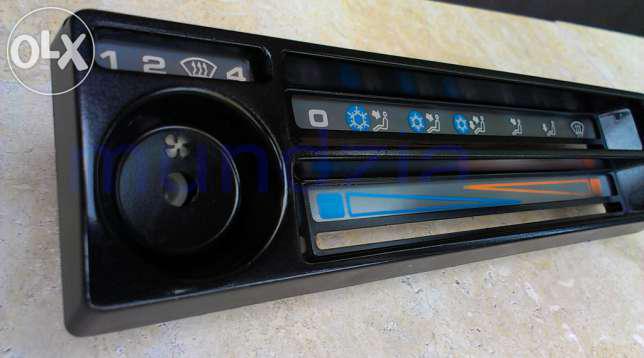

Masz taki panel? Obrazek
Powinna się uruchomić jak dasz na którąś z tych gwiazdek, oczywiście suwak na zimne i pokrętło na któryś z biegów. Jak nie załączy sprężarki to znaczy że układ masz uszkodzony lub nie masz gazu w układzie.

Post autor: kali1209 » ndz kwie 12, 2015 09:27
Tak taki nam panel, zimne powietrze leci tylko jak silnik jest odpalony
