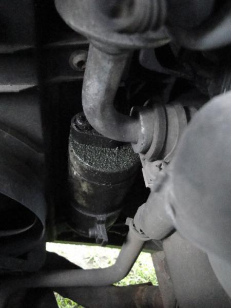

Witam sezon się zbliżą trzeba zająć się klima. Zauważyłem, że mam zapocony osuszacz, jako że jestem zielony w tym temacie, co teraz należy zrobić? Do wymiany osuszacz czy może jakieś oringi?

jak jesteś zielony zleć robotę fachowcowi :chytry:
pytanie czy działa klima ? jeżeli tak to bym tam problemu nie szukał no chyba że chcesz być lżejszy o pare zł

Miałem na myśli, że jestem zielony w kwestii klimy. Ale przy aucie dłubie sam.
Tak kolor zielony, klima działa. Jaki koszty i czy dużo zabawy i co trzeba zrobić?

piotrek233 pisze:Jaki koszty i czy dużo zabawy i co trzeba zrobić?
jechać do zakładu - spuścić czynnik, odkręcić rurkę, założyć nowy oring, przykręcić rurkę, nabić czynnik

A osuszacz też wymienić?

oczywiście to tak jak by rozpiąć rozrzad i nie wymienić paska :)
osuszacz da sie wymienić bez rozbierania pasa

Chcialbym widziec jak w aso pracujesz i wymieniasz z akazdym razem pasek rozrzadu jak cos robisz takiego ze trzeba rozpiac rozrzad. I co wtedy powie doradca ze klient przyjechal na wymiane szklanek czy uszczleniacza na wale albo walku albo pompe wody a ty serwujesz jeszcz edodatkowe rzeczy. Ciekawe czy klient tak chetnie powie okej dorzuce te 5 czy 6 stówek i tyle w temacie. Ja to przerabialem pare razy i wiem jak sie to konczy. Osuszacz mozna wymienaic jak wszystko inne przy okazji czemu nie ale nie ma takiej potrzeby by to robić to poprostu nadgorliwosc. Nadgorliwoc ktora sie koncyz dosc czesto negatywnie. Ile razy slysze. dostaje PW albo i telefonicznie ze ktos robil kompleksowo regeneracje pompek, turbo bo robil UPG wiec mial to wszystko wytargane a pozniej placz bo auto kiepsko pali albo kuleje. I co mu doradzić, kogo winić??
