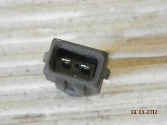

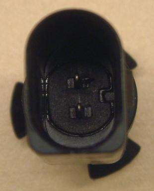

Rozwiązał to tak że wymontował czujnik temp. z zderzaka, aż nagle klima uruchamia się normalnie.
Podobno jest w climatroniku 3 czujnik za filtrem pyłkowym z którego aktualnie pobierana jest temp zewnętrzna
Poradził aby kupić ciężko dostępną używkę ze szrotu, a nie zamiennik który nie zawsze działa tak jak należy

Chmielud pisze:Poradził aby kupić ciężko dostępną używkę ze szrotu,
jaki problem kupić używkę? Żaden

Post autor: Chmielud » sob lut 25, 2017 16:16
żaden ?
czujnik taki potrzebuje
czujnik dostępny na rynku
Posty: 6004
Brak klimy, wentylatory nie uruchamiają sie
Post autor: grg474 » sob lut 25, 2017 22:36
Chmielud, one się różnią tylko wtyczką, wystarczy zmienić wtyczkę na nowszy typ
