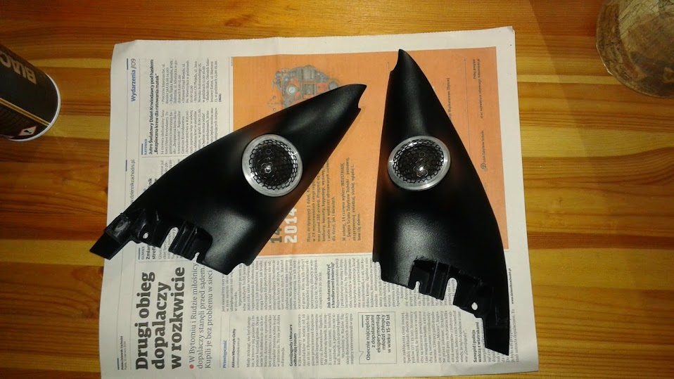

Z racji tego, że po poprzednim aucie zostało mi nagłośnienie, postanowiłem sprawdzić się z próbą zabudowy tweeterów w trójkątach lusterek.

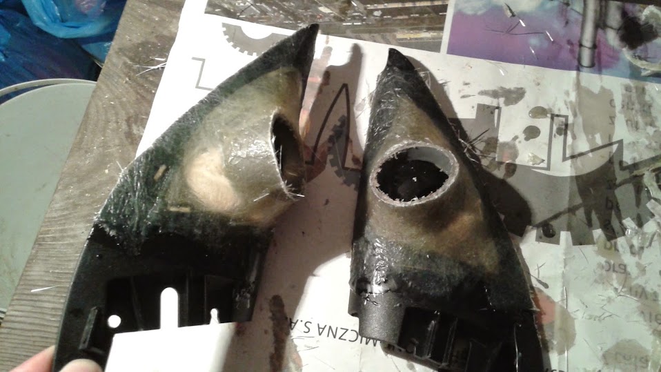

Zaczynamy od ukierunkowania dystansów w aucie w odpowiedni sposób. Robimy to w aucie, aby potem nie było rozczarować, że nie jest tak jak powinno być.
Potem dobrze naciągamy pończochę uważając aby jej nie uszkodzić i kropelką przyklejamy na krawędziach i na dystansie. Nadwyżkę materiału odcinamy.
Następnie rozrabiamy żywicę, smarujemy pończochę tak aby była cała nasiąknięta.
Docinamy kawałki maty szklanej i po około dwóch godzinach przystępujemy do wyklejania maty wraz z żywicą.
Po dobie docinamy krawędzie ze zbędnej maty i możemy całość przeszlifować papierem 100 (koniecznie używaj maski !)
Powierzchnie odtłuszczamy, przygotowujemy szpachlę i ją nakładamy.
Czekamy ok 40min i powierzchnię można szlifować. Zaczynamy od papieru 100 kończąc na 800. Podczas szlifowania zwracamy uwagę, aby żaden dołek, czy ryska nie została. Najlepiej pracować przy mocnej lampie i kontrolnie spojrzeć co jakiś czas pod światło.
Gdy mamy już pewność, że panele są idealnie gładkie, odtłuszczamy powierzchnię i nakładamy lakier.
Efekt końcowy.

Po ponad roku wszystko się trzyma na miejscu, nic nie pęka, wyglądają bardzo estetycznie w aucie
