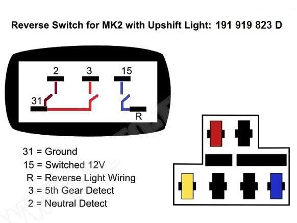

I tak chyba zrobię ale to robota na weekend. Na czas naprawy zaślepię wyjście z skrzyni... Mam tylko jedno pytanie.Czy można tak jeździć? Sprawdzając styki zauważyłem ze pozostałe połączenia mają rezystancje. Czy nie jest to jakiś sygnał dla komputera pokładowego? Wiem ze styki dotyczą biegu jałowego-luzu i piątego biegu...Tylko włączanie wstecznego jest nadpalone.

No i włącznik świateł cofania uratowany! Mogę robić specjalizację!
Nie było to szczególnie trudne, mając do dyspozycji odpowiednie narzędzia,chemię i kawałki mosiężnej blaszki...Na podstawie styków które były całe i nie uszkodzone dorobiłem wszystko na nowo i działa. W zasadzie ktoś nie wtajemniczony nie poznałby ze było coś dorabiane-no, chyba ze po kolorze blaszek z mosiądzu, bo oryginały są srebrzone.Dałem nowe oringi uszczelniające obudowę,uszczelniłem wewnątrz obudowy wyjścia pinów specjalną masą i całość złożyłem na specjalny silikon odporny na temperaturę i olej. Myślę ze teraz będzie działał kolejne 20 lat!
Dostałem odpowiedzi z różnych firm prowadzących sprzedaż części do VW i rzeczywiście,ten włącznik jest już nie osiągalny w oryginalnej wersji...
Jeszcze jedna uwaga dotycząca pozostałych pinów załączających "luz" i piąty bieg...Moją słabą stroną jest elektryka ale doszedłem ze jednak "sygnały" z tych pinów wchodzą do komputera pokładowego samochodu i pewnie coś tam sygnalizują....przy okazji można mieć sygnalizację "luzu" i ekonomicznego biegu.Podaję pod rozwagę to bo według schematu na pinie 31 jest masa(-) a na pinach 2 i 3 pojawiają się różne rezystancje....Może ktoś "rozgryzł" te podłączenia do końca i wie dokładniej ale na pewno nie można tam podłączać kontrolek typu żarówka i podawać plusa.....
Fajnie byłoby więc aby ktoś wypowiedział się co do pozostałych styków włącznika świateł cofania, bo zapewne są fachowcy z dziedziny elektryki pojazdów?
