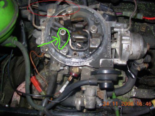

Witam mam pytanie czy to co pokazuje(to chyba taka fajeczka) strzałką to coś ważnego bo mam to ułamane . hmm i mały problem bo nie wiem gdzie to jest :( Obrazek

Tam w środku w tej rurce jest wkręt do regulacji składu mieszanki. Jest to bardzo ważna część, jak masz to ułamane to silnik będzie Ci łapał lewe powietrze i będzie Ci telepało silnikiem a na biegu jałowym będzie gasł.

to musze coś dorobić żeby zatkać too ? ?

Poszukac używanej rurki emulsyjnej (tak to się zwie)z wkrętem regulacyjnym na szrocie. Bez niej niema możliwości ustawiać składu mieszanki, czyli zatykanie jest niedobre.
