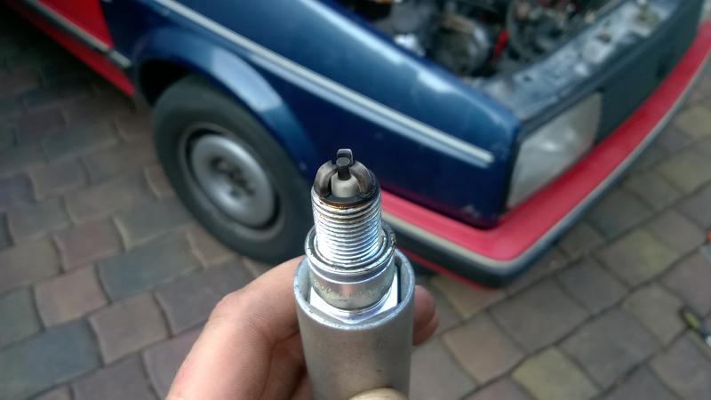

Niedawno wymieniałem uszczelki gaźnika 2E2 i ustawiałem CO. Wcześniej CO wynosiło prawie 15% na wolnych obrotach. Teraz jest cos ok. 0,6%. Co sądzicie o kolorze świec? Wszystkie wyglądaja identycznie. Przejechane ok. 1 tyś.km. Wymienione: kopułka, palec, przewody, sprawdzony zapłon.

A czyściłeś świece po tej regulacji? Ten czarny nalot może być efektem jeszcze poprzedniego składu mieszanki.

świece założone nowe

Zależy jakie odcinki pokonujesz jednorazowo. Jeżeli przeważają krótkie lub silnik nie jest dogrzany to świece będą miały czarny nalot.
