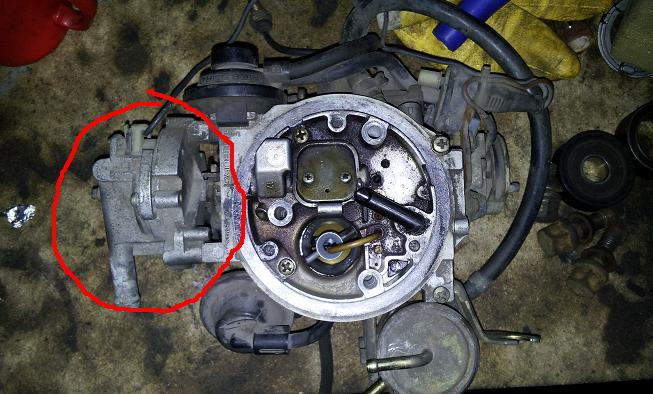

moj gaznik to 2E nie ma nic napisane ze 2e3. moze uda mi sie wyslac zdjecie starego gaznika nowy taki sam tylko ze ssanie dziala ;p w starym nie dzialalo i jeszcze jedno na zimnym-letnim silniku czesto mi szarpie.
y tzm spalaniem cyuje jakbz mieszanka powietrzno-paliwowa byla zla... i do tego dzis zaczelo nawet w aucie troche smierdziec paliwem... kurde, juz nie wiem. Lambda w aucie z gaznikiem tego typu z rocznika 87' wystepuje ?
