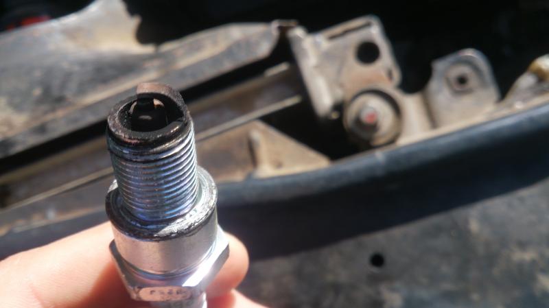

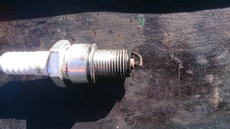

Post autor: krys94 » sob wrz 27, 2014 22:14
Wstaw zdjęcie świec to Ci powiemy czy dobre ale powinna mieć jasnobrązowy. Lewe powietrze może łapać na wężykach na siłowniku pull down albo na siłowniku drugiej przepustnicy jak uszkodzona membrana, na podstawie gaźnika, przewodzie do serwa i samo serwo może być uszkodzone. Jak przelewa gaźnik to kopci na czarno, świece są okopcone, falują obroty i może gasnąć. Przyczyna przelewania to ta membrana wzbogacania mieszanki albo pływak z zaworkiem w gaźniku. Ta membrana co zmieniłeś to dobra była? Bo tam malutka dziurka i przelewa gaźnik.

Post autor: fanvw85 » ndz wrz 28, 2014 09:49

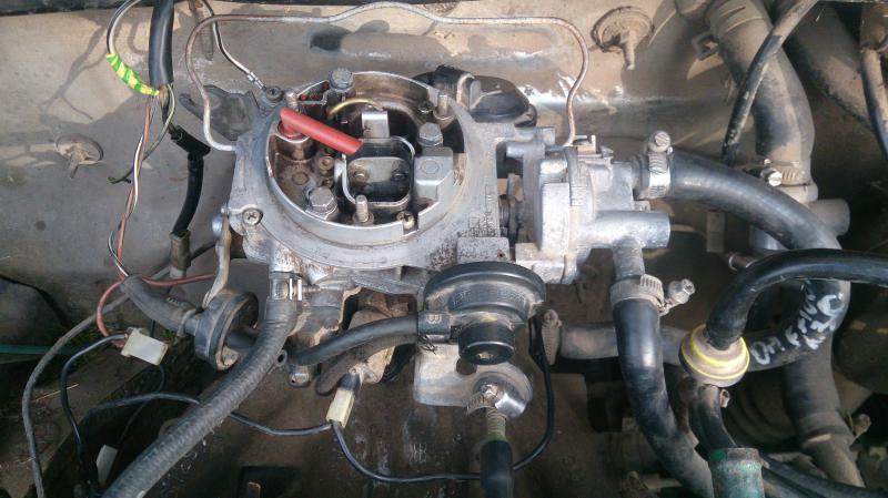

Post autor: fanvw85 » ndz wrz 28, 2014 10:30
membrana była zmieniana z zapasowego gaźnika.Serwo też nie bo ten gaźnik niema podłączenia do serwa.To raczej pływak.Jak mówicie ?

Post autor: Hubi14 » ndz wrz 28, 2014 11:44
ma połączenie ale nie sam gaźnik a kolektor dolotowy, i to ma duży wpływ jak tam ciągnie lewe powietrze
