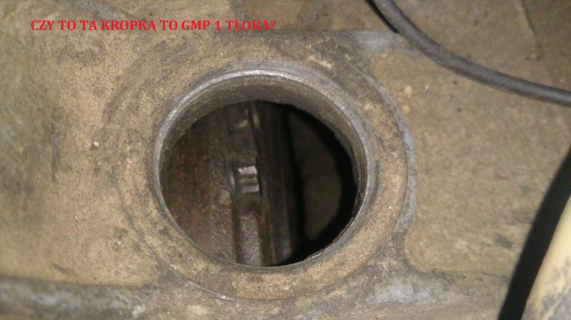

Post autor: fanvw85 » sob lut 14, 2015 18:12
Czy to ta kropka czy wycięcie ma kole zamachowym ?

Post autor: krys94 » sob lut 14, 2015 20:09
Kropka to jest 0 czyli pierwszy tłok w GMP. Wycięcie jest do ustawienia zapłonu jak w lampie nie ma regulowanego wyprzedzenia kąta zapłonu. W moim przypadku w Audi wycięcie to 6 stopni w 1.6 ez nie wiem ile powinno być.

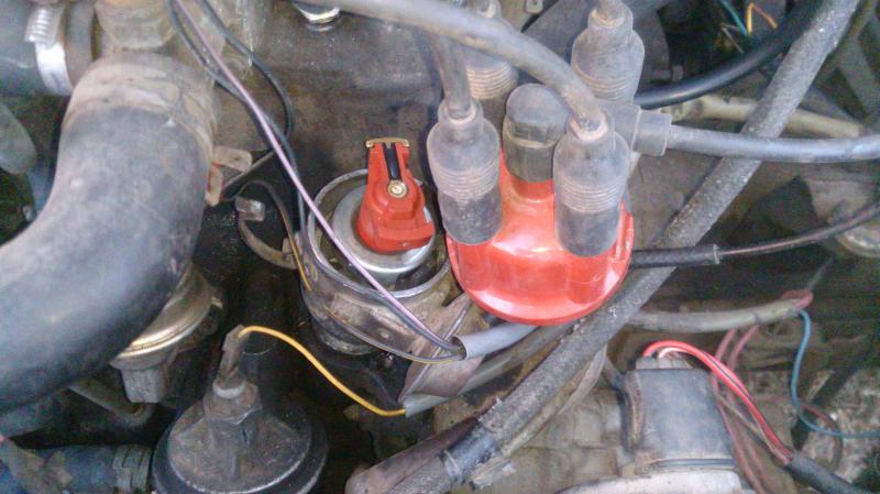

Niestety nie odpalił :rozpacz: .Ale było słychać jakieś strzały z tłumika.Ustawiłem wszystko tak jak trzeba i nic.Niewiem jak dokłednie ustawić palec,jak powkładać dobrze kable wn i czy to ta kropka na kole zamachowym.Proszę o dokładne wytłumaczenie i wyrozumiałość.Dodaje zdjęcia.

Po pierwsze to Ty masz źle wsadzone przewody zapłonowe. Kolejność zapłonu to 1-3-4-2 czyli zamień przewód na kopułce 4 cylindra z 2, to jest problem strzelania i nie odpalania. Kolejność cylindrów licz od paska rozrządu. Ta kropka to prawdopodobnie jest znak "0" czyli GMP 1 cylindra, ustaw tak jak na zdjęciu i sprawdź czy znak OT na kole wałka rozrządu pokrywa się ze znaczkiem na obudowie rozrządu tak jak na tym zdjęciu ta górna kropka http://www.fotem.pl/show/full/b144b9d39 ... 08543e39d3" onclick="window.open(this.href);return false; Jak już ustawisz rozrząd na znakach to ustaw aparat tak aby palec wskazywał na nacięcie na obudowie, nie musisz go wyciągać. Jak wszystko będzie dobrze to ma zapalić reszta to już na lampie regulacja.

Dobra podmienie kable,ustawie wszystko i zobaczymy co z tego będzie :crazy:
