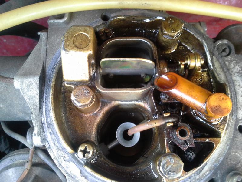

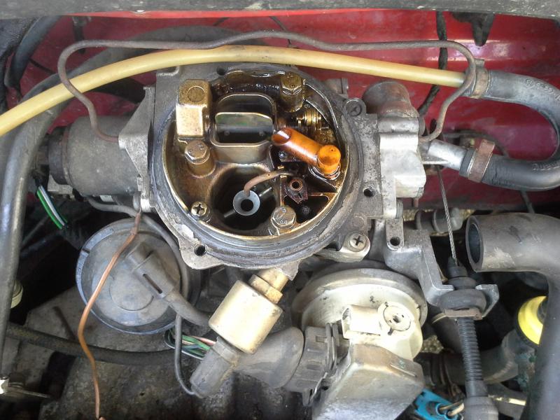

Post autor: Michaall9 » ndz sie 16, 2015 10:02

Post autor: Hubi14 » ndz sie 16, 2015 10:49
to jest 2EE. A ten problem to opisz dokładniej jak wygląda, jak jedziesz, wciskasz gaz auto się dławi i gaśnie czy nie trzyma wolnych obortów i gaśnie?
