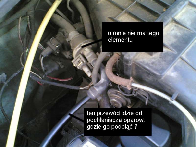

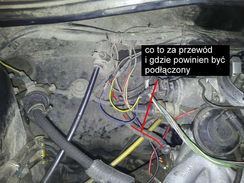

1. Co to za przewód i gdzie powinien być podłączony?
2. Co to za urządzenie? U mnie brak tego elementu zaznaczonego na foto, być może gdzieś leży w garażu i o nim zapomniałem ale na innych zdjęciach gaźnika 2E2 nie zawsze on występował. Mam rację? Idzie jakiś przewód od pochłaniacza oparów po lewej stronie silnika przy nadkolu i nie wiem gdzie go podłączyć.

Wybadaj dokąd idzie ten wąż z pierwszego zdjęcia. Na drugim zdjęciu są elementy, które występują w gaźniku 2EE także u Ciebie ich nie ma i nie potrzebujesz ich podłączać.
Co do podłączenia samego gaźnika to w 2E2 nie ma większej filozofii bo do gaźnika dochodzą dwie wtyczki do elektrozaworów, przewód do sprężyny bimetalowej (ssanie) i to chyba tyle z takich głównych podzespołów. Silnik powinien odpalić jeśli tylko paliwo jest w gaźniku. Zapłon może masz przestawiony albo kolejność zapłonu?

Trochę ogarnąłem temat podciśnień i kabli. Przewód podciśnieniowy na pierwszej fotce idzie do kolektora ssącego. Silnik odpalił po przestawieniu zapłonu ale nie chodzi jak na starym silniku. Kilka przewodów elektrycznych jest luźnych lub uciętych, zaniedbanie poprzedniego właściciela, ale na PB chodził dobrze. Teraz na benzynie gaśnie bez pomocy pedału gazu. Doszedł mi problem regulacji zmiany biegów i wymiana linki sprzęgła z samoregulatorem bo nie działa prawidłowo ale to inny dział, znalazłem info na forum.

Przewód z pierwszego foto podpiąłem pod króciec znajdujący się z tyłu kolektora ssącego, na foto na samym dole:

No fakt, ten króciec w kolektorze łączy się filtrem i zaciąga tędy opary benzyny (tylko przy 2EE). Który gaźnik lepszy? Jedni mówią, że 2EE ale tylko do momentu kiedy się nie zepsuje. Drudzy zachwalają 2E2 bo sumie ciężko żeby się tam coś popsuło oprócz membran.

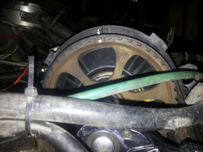

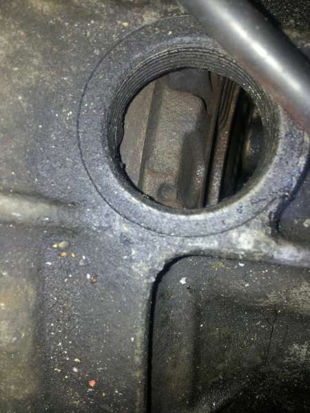

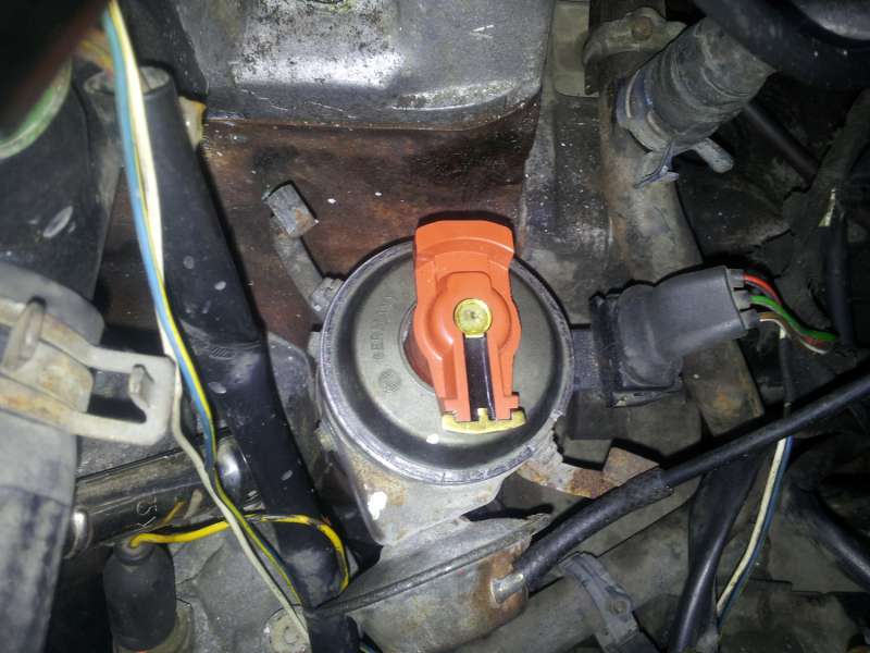

dziękuję pinstonvw za wszystkie wskazówki. u mnie rozrząd i zapłon wygląda tak:
1. Kółko rozrządu:
2. Znaki na kole zamachowym:
3. Położenie palca w aparacie zapłonowym:
Czy zapłon nie jest przestawiony o 180 stopni?
pinstonvw
Posty: 805
Rejestracja: śr sty 27, 2010 00:33
Lokalizacja: Bogatynia
Wyminana silnika PN -> PN problemy
Post autor: pinstonvw » czw gru 15, 2016 19:56
Hmmm ściągnij palec i zdejmij tę osłonę pod nim i potem ponownie załóż palec i pstryknij fote z tym samym ustawieniem. Pod tą osłoną znajduje się nacięcie, które defakto powinno się pokrywać z położeniem palca rozdzielacza przy poprawnym ustawieniu rozrządu.
