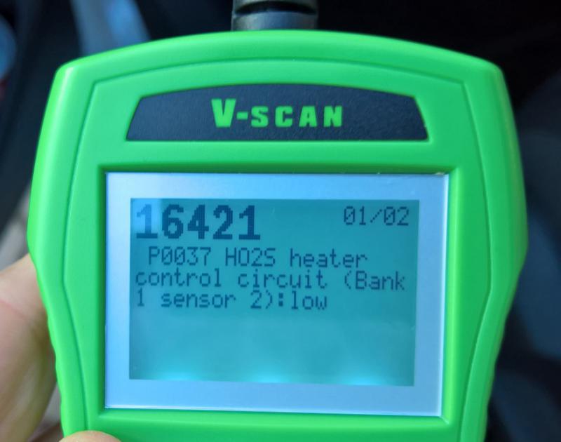

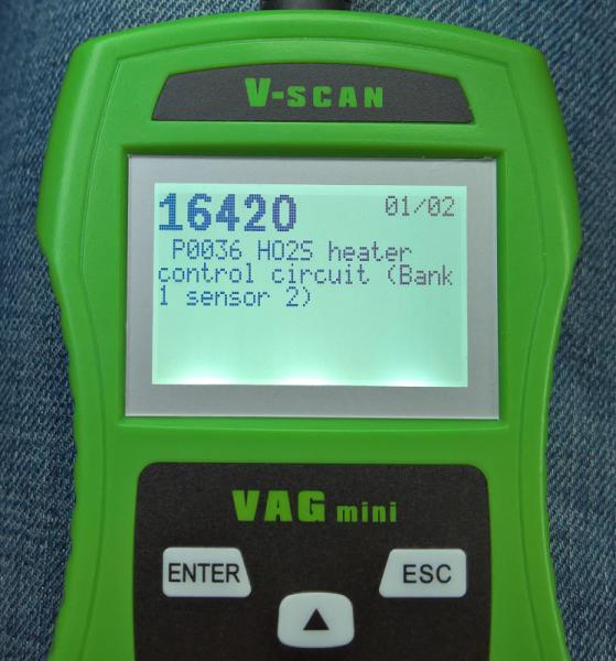

Jestem tu nowy - to jest mój pierwszy post. Wyświetla mi się w Golfie V Variant 1.6 BSE`102KM błąd - "check engine". Mam taki mały skaner CAN dzięki któremu dowiedziałem się co to za błąd:
16420 - p0036 HO2S heater control circuit (bank 1 sensor 2)
oraz
16421 - p0037 HO2S heater control circuit (bank 1 sensor 2):low
Chciałbym wymienić uszkodzoną część, ale nie wiem co kupić. Czy jest to sonda lambda za czy przed katalizatorem? A może jeszcze coś innego? Bardzo proszę o pomoc i z góry za nią dziękuję.

Sonda za katem nr.oe 06A906262BS ewentualnie nr bosch 0 258 010 036
