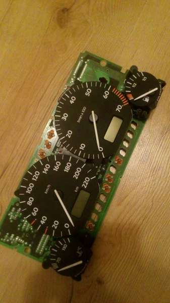

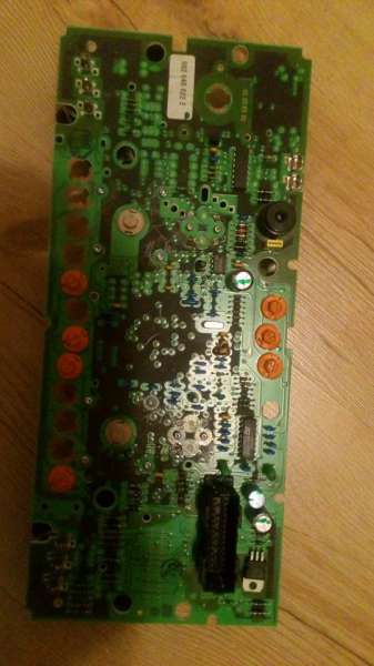

Witam. Ostatnio zepsuł mi się silniczek od prędkosciomierza i zakupiłem nowy licznik. Poprzedni był marki VDO, ten nowy również - nowy różni się jedynie obrotomierzem, ponieważ mój miał tarczę do 7 tysięcy, a ten do 6ściu, ale nieważne. Chciałbym się zapytać, jaki element odpowiada za pamięć, ponieważ chciałbym jednak swój przebieg + nie będzie z tym żadnego problemu? Producent ten sam, tylko różnica na obrotomierzu.
Dodatkowo - jak zdjąć wskazówkę prędkościomierza i obrotomierza, aby nie uszkodzić silniczków?ObrazekObrazek

Przebieg jak i kodowanie licznika jest w tej ośmiopinowej kostce. Jak licznik stary jak i nowy jest firmy VDO i jest skalowany od 0km/h to możesz bez problemu przelutować kość i przełożyć tarcze od swojego i będzie działać.
Jak zdjąć wskazówki ? Najłatwiej jest obracać w stronę przeciwną do ruchu wskazówek zegara i ciągnąć do góry w tym samym czasie.
