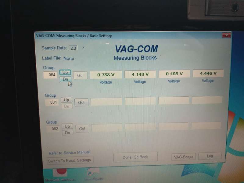

Niestety wrócił jak bumerang, czy ktoś wie za co odpowiadają te wartości w grupie silnikObrazek
marcin7x5
Posty: 8982
Rejestracja: śr lut 23, 2011 13:14
[mk4] Re: Golf 1.6 16v 2002 problem z elektroniką/silnikiem
Post autor: marcin7x5 » ndz lip 15, 2018 12:34
Jeżeli pamiętam dobrze to coś ze stabilizacją biegu jałowego. Zobaczę jutro w serwisówce...
