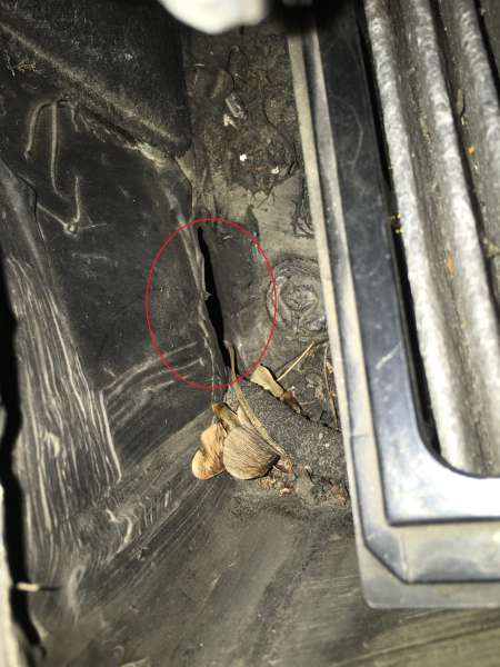

Post autor: nowicjusz » wt lip 24, 2018 17:29
Masz na myśli te podłużne otwory na spawach zaznaczone na czerwono?

Post autor: jarazm » wt lip 24, 2018 17:53
nowicjusz pisze:
Tak to te podłużne otwory.Woda ścieka tam a następnie po nadkolu na zewnątrz.Przy okazji możesz ściągnąć to plastikowe nadkole i na dole wyczyścić z piachu , liści , igieł itp...
Co do białej puszki to zauważ że ona jest sama w sobie wysoka.Może być , że ona podcieka od spodu .... aha i dobrze obejrzyj uszczelkę linki ręcznego

Czy ten plastik jak się wkłada do tej rynienki w podszybiu na całej długości wymaga użycia jakiegoś uszczelniacza czy wystarczy to tylko dobrze włożyć?
jarazm
Posty: 58
Rejestracja: pt sty 03, 2014 19:44
Lokalizacja: PZL
[mk4] Re: Brak połączenia z komputerem + brak świateł stopu + mokry dywanik od strony kierowcy
Post autor: jarazm » wt lip 24, 2018 21:02
Przede wszystkim musisz wyczyścić dokładnie tą rynienkę (wydrapać małym śróbokrętem ( wkrętakiem )i przedmuchać sprężonym powietrzem (jak masz taką możliwość).Samo plastikowe podszybie należy przesmarować smarem (jego rant) . Delikatnie wciskasz od środka ku brzegom (NIE dociskać na siłę ani też uderzać by wskoczyło).Skutkiem zbyt fizycznego podejścia będzie ukruszony brzeg szyby a dalej pęknięcie i wymiana jej.
