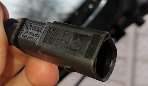

Jak wyciągnąć piny z tej kostki ?

Przesuń fioletowy element i obok każdego piny są po dwa potworki prostokątne włóż tam trymer jak nie masz to drucik czy igły i tak W każdy otwór.
