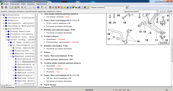

Czy ktoś może podrzucić mi momenty dokręcenia śrub i nakrętek w zawieszeniu przednim ? śruby na wahaczu, łączniki, końcówki drążków i sworzeń wahacza.
Wszystko dokręcać odpowiednim momentem dopiero po opuszczeniu na koła tak ?

Blu pisze:
sob lis 17, 2018 22:47
ObrazekObrazekObrazek

Dlatego właśnie moje wozidło nie widziało warsztatu samochodowego :) raz tylko byłem zawieść koledze łożysko na prase. Dokładnie ma 17 lat..na moje może i mieć ze 40 lat ale i tak będę robił zgodnie ze sztuką :) wiem po prostu że warto a nie na odpie...lubie to co robie i robie to dobrze. Obyś nie trafił na takich fachowców jak piszesz w innej dziedzinie :)
riccardoa kolego dzieki wielkie ;) pozdrawiam.
