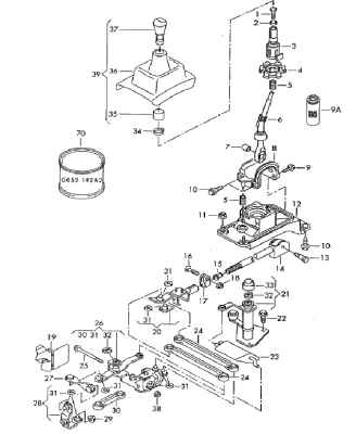

Witam. Parę dni temu spotkała mnie na drodze przykra niespodzianka, mianowicie, w trakcie redukcji na 2 bieg i wchodzeniu w rondo lewarek zaczął latać na boki, stał się luźny. Na 1 i 2 biegu zaczęło brakować obrotów, np jechałem na drugim biegu 60km na h i miałem tylko 2k obrotów. Pozostałe biegi trzymają normalnie obroty. Biegi ogółem wchodzą ale lewarek jest luźny, nie wchodzi wsteczny, wybierak i linka od wstecznego się urwała? Może miał ktoś podobny problem?

Sprawdź 24/27/30...

Problem rozwiązany. Padła cześć nr 30, wodzik był bardzo wyrobiony.
