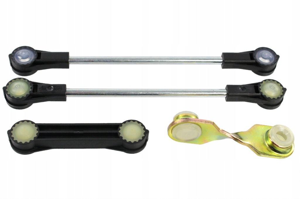

Witam mam pewien problem w moim golfie silnik 1.6 100km akl skrzynia biegów duu na cięgna
Mianowicie przy wymianie sprzęgła na nowe musialem wymienic skrzynie biegów po wymianie drążek zmiany biegów przechylony jest bardziej w lewą stronę a 1 ciężko jest wbić tylko i wyłącznie jedynke reszta cud malina
Sprzęgło nowe skrzynia regenerowana i cięgna te 2 długie czarne i 2 przy skrzyni też nowe chodzi o te Obrazek
Próbowałem pod mieszkiem przesunąć ten metalowy koszyk w lewą stronę pomogło ale tylko na jakiś czas
Biegi pod maską ręcznie wchodzą super
Zrobiłem oględziny i ta piłka od wybieraka do wymiany lecz samej piłki nie mogę znaleźć tylko z wybierakiem a to koszt 150zł wie ktoś może gdzie to kupic?
Albo może da się wyregulować jakoś inaczej tą jedynke?

Post autor: marcin7x5 » ndz lip 19, 2020 21:43
Czytałem tu na forum procedurę regulacji położenia neutralnego drążka zmiany biegów. ...
