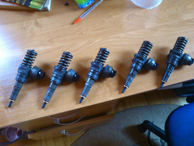

Post autor: Markoś » sob cze 02, 2012 14:10
Czy to były oryginalne to nie wiem, ale jak kupiłem to siedziały:
VW 038130073AM
a teraz;
VW 038130073AR
WIĘC aktualnie mam
AM /AR /AM / AR tj dwa takie dwa takie

Co ty masz tam z asilnik ATD czy AXR?? Pompki w tym pierwszym to z koncowka AJ lub CX a w drugim AG i DX.
pompki AR to byly np w silniku BDK

Post autor: wesol » ndz cze 03, 2012 14:18
szukaj pompek tak jak podawalem AG lub DX.

Post autor: Markoś » śr cze 06, 2012 21:18
No niestety mały wydatek na 5 pompek z końcówką AG jak polecił wesol, ... czekam na montaż
